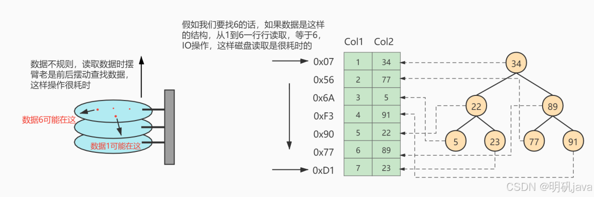

如上图所示,数据库没有索引的情况下,数据分布在硬盘差别的位置上面,读取数据时,摆臂需要前后摆动查询数据,这样操作非常斲丧时间。如果数据次序摆放,那么也需要从1到6行按次序读取,这样就相当于进行了6次IO操作,依旧非常耗时。如果我们不借助任何索引布局资助我们快速定位数据的话,我们查找 Col 2 = 89 这条记录,就要逐行去查找、去比力。从Col 2 = 34 开始,进行比力,发现不是,继续下一行。我们当前的表只有不到10行数据,但如果表很大的话,有上千万条数据,就意味着要做许多许多次硬盘I/0才能找到。现在要查找 Col 2 = 89 这条记录。CPU必须先去磁盘查找这条记录,找到之后加载到内存,再对数据进行处理。这个过程最耗时间就是磁盘I/O(涉及到磁盘的旋转时间(速度较快),磁头的寻道时间(速度慢、费时))

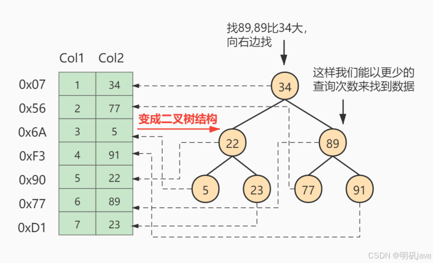

如果给数据使用 二叉树 这样的数据布局进行存储,如下图所示
 对字段 Col 2 添加了索引,就相当于在硬盘上为 Col 2 维护了一个索引的数据布局,即这个 二叉搜索树。二叉搜索树的每个结点存储的是 (K, V) 布局,key 是 Col 2,value 是该 key 地点行的文件指针(地址)。好比:该二叉搜索树的根节点就是:(34, 0x07)。现在对 Col 2 添加了索引,这时再去查找 Col 2 = 89 这条记录的时候会先去查找该二叉搜索树(二叉树的遍历查找)。读 34 到内存,89 > 34; 继续右侧数据,读 89 到内存,89==89;找到数据返回。找到之后就根据当前结点的 value 快速定位到要查找的记录对应的地址。我们可以发现,只需要 查找两次 就可以定位到记录的地址,查询速度就提高了。
这就是我们为什么要建索引,目标就是为了 减少磁盘I/O的次数,加速查询速率。

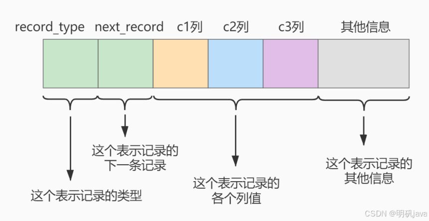

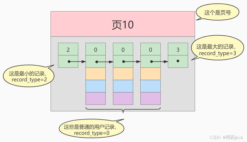

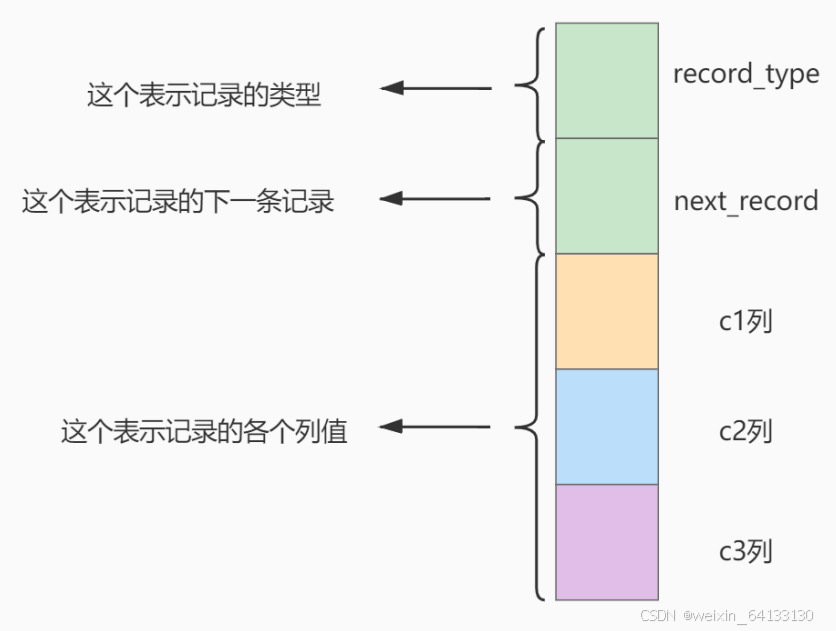

这个新建的 index_demo 表中有2个INT类型的列,1个CHAR(1)类型的列,而且我们规定了c1列为主键, 这个表使用 Compact 行格式来实际存储记录的。这里我们简化了index_demo表的行格式示意图:
我们只在示意图里展示记录的这几个部分:
  • record_type :记录头信息的一项属性,表现记录的类型, 0 表现普通记录、 2 表现最小记 录、 3 表现最大记录、 1 临时还没用过,下面讲。
  • next_record :记录头信息的一项属性,表现下一条地址相对于本条记录的地址偏移量,我们用 箭头来表明下一条记录是谁
  • 各个列的值 :这里只记录在 index_demo 表中的三个列,分别是 c1 、 c2 和 c3 。
  • 其他信息 :除了上述3种信息以外的所有信息,包罗其他隐藏列的值以及记录的额外信息。
   将记录格式示意图的其他信息项临时去掉并把它竖起来的效果就是这样:
把一些记录放到页里的示意图就是:

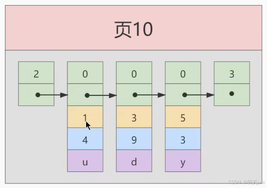

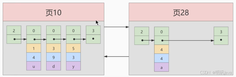

  1. INSERT INTO index_demo VALUES(1, 4, 'u'), (3, 9, 'd'), (5, 3, 'y');
那么这些记录以及按照主键值的巨细串联成一个单向链表了,如图所示:

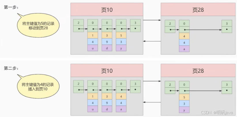

从图中可以看出来, index_demo 表中的3条记录都被插入到了编号为10的数据页中了。此时我们再来插入一条记录
  1. INSERT INTO index_demo VALUES(4, 4, 'a');
 因为 页10 最多只能放3条记录,所以我们不得不再分配一个新页:
 此时新分配的 数据页编号可能并不是连续的。它们只是通过维护者上一个页和下一个页的编号而创建了 链表 关系。别的,页10中用户记录最大的主键值是5,而页28中有一条记录的主键值是4,因为5>4,所以这就不符合下一个数据页中用户记录的主键值必须大于上一个页中用户记录的主键值的要求,所以在插入主键值为4的记录的时候需要伴随着一次 记录移动,也就是把主键值为5的记录移动到页28中,然后再把主键值为4的记录插入到页10中,这也就是维护索引的过程,这个过程的示意图如下:

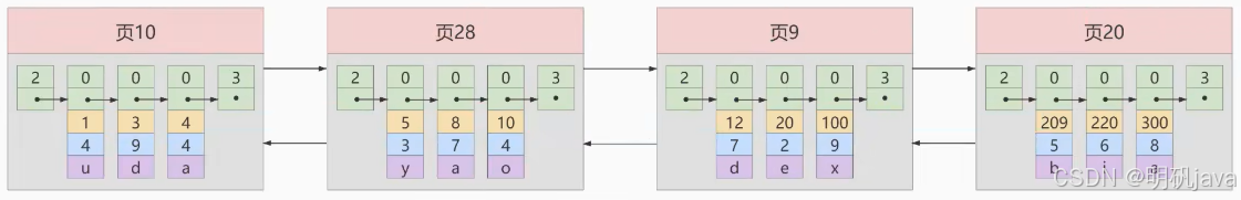

 这个过程表明确在对页中的记录进行增删改查操作的过程中,我们必须通过一些诸如 记录移动 的操作来始终保证这个状态不停成立:下一个数据页中用户记录的主键值必须大于上一个页中用户记录的主键值。这个过程称为页分裂

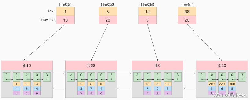

  • 给所有的页创建一个目录项。
由于数据页的 编号可能是不连续 的,所以在向 index_demo 表中插入许多条记录后,可能是这样的效果,又要遍历每个页,但每个页中的可以通过二分法来筛选,但也效率低下
 我们可以给每个页做个目录,每个页对应一个目录项,每个目录项包罗下边两个部分:
   1)页的用户记录中最小的主键值,我们用 key 来表现。
  2)页号,我们用 page_on 表现。
以 页28 为例,它对应 目录项2 ,这个目录项中包罗着该页的页号 28 以及该页中用户记录的最小主 键值 5 。我们只需要把几个目录项在物理存储器上连续存储(好比:数组),就可以实现根据主键 值快速查找某条记录的功能了。好比:查找主键值为 20 的记录,具体查找过程分两步:
  • 先从目录项中根据 二分法 快速确定出主键值为 20 的记录在 目录项3 中(因为 12 < 20 < 209 ),它对应的页是 页9
  • 再根据前边说的在页中查找记录的方式去 页9 中定位具体的记录

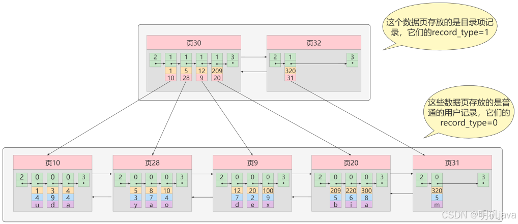

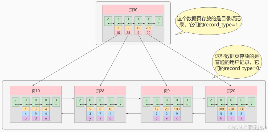

  • 迭代1次:目录项记录的页
InnoDB怎么区分一条记录是普通的 用户记录 还是 目录项记录 呢?使用记录头信息里的 record_type 属性,它的各自取值代表的意思如下:
  • 0:普通的用户记录
  • 1:目录项记录
  • 2:最小记录
  • 3:最大记录
   我们把前边使用到的目录项放到数据页中的样子就是这样:
从图中可以看出来,我们新分配了一个编号为30的页来专门存储目录项记录。这里再次强调 目录项记录 和普通的 用户记录 的差别点:
  • 目录项记录 的 record_type 值是1,而 普通用户记录 的 record_type 值是0。
  • 目录项记录只有 主键值和页的编号 两个列,而普通的用户记录的列是用户本身定义的,可能包罗 许多列 ,别的还有InnoDB本身添加的隐藏列。
  • 了解:记录头信息里还有一个叫 min_rec_mask 的属性,只有在存储 目录项记录 的页中的主键值最小的 目录项记录min_rec_mask 值为 1 ,其他别的记录的 min_rec_mask 值都是 0
   相同点在于探求记录时,跟普通页数据是一样的,通过找到记录对应的页目录,再通过页目录找到对应的页,精准查询,减少了磁盘io的斲丧。

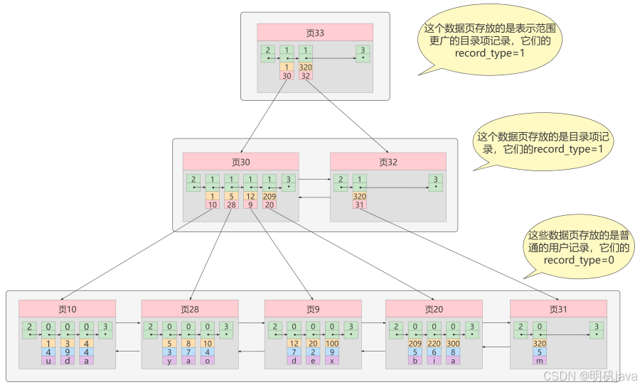

  • 迭代3次:目录项记录页的目录页
 如果我们表中的数据非常多则会产生许多存储目录项记录的页,那我们怎么根据主键值快速定位一个存储目录项记录的页呢?那就为这些存储目录项记录的页再天生一个更高级的目录,,再套一层娃,就像是一个多级目录一样,大目录里嵌套小目录,小目录里才是实际的数据,所以现在各个页的示意图就是这样子:
如图,我们天生了一个存储更高级目录项的 页33 ,这个页中的两条记录分别代表页30和页32,如果用 户记录的主键值在 [1, 320) 之间,则到页30中查找更详细的目录项记录,如果主键值 不小于320 的 话,就到页32中查找更详细的目录项记录。
我们可以用下边这个图来形貌它:

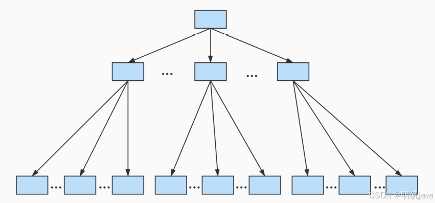

B+Tree
一个B+树的节点着实可以分成很多多少层,规定最下边的那层,也就是存放我们用户记录的那层为第 0 层, 之后依次往上加。之前我们做了一个非常极度的假设:存放用户记录的页 最多存放3条记录 ,存放目录项 记录的页 最多存放4条记录 。着实真实情况中一个页存放的记录数量是非常大的,假设所有存放用户记录 的叶子节点代表的数据页可以存放 100条用户记录 ,所有存放目录项记录的内节点代表的数据页可以存 放 1000条目录项记录 ,那么:
  • 如果B+树只有1层,也就是只有1个用于存放用户记录的节点,最多能存放 100 条记录。
  • 如果B+树有2层,最多能存放 1000×100=10,0000 条记录。
  • 如果B+树有3层,最多能存放 1000×1000×100=1,0000,0000 条记录。
  • 如果B+树有4层,最多能存放 1000×1000×1000×100=1000,0000,0000 条记录。相当多的记录!
  你的表里能存放 100000000000 条记录吗?所以一般情况下,我们用到的 B+树都不会凌驾4层 ,那我们通过主键值去查找某条记录最多只需要做4个页面内的查找(查找3个目录项页和一个用户记录页),又因为在每个页面内有所谓的 Page Directory (页目录),所以在页面内也可以通过 二分法 实现快速定位记录。

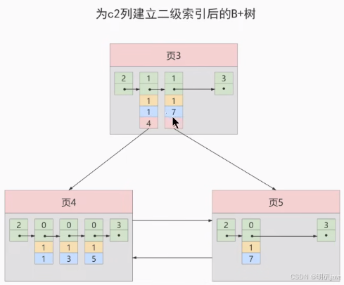

  • 内节点中目录项记录的唯一性

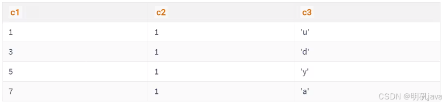

 我们知道B+树索引的内节点中目录项记录的内容是 索引列 + 页号 的搭配,但是这个搭配对于二级索引来说有点不严谨。还拿 index_demo 表为例,假设这个表中的数据是这样的:
如果二级索引中目录项记录的内容只是 索引列 + 页号 的搭配的话,那么为 c2 列简历索引后的B+树应该长这样:
   如果我们想新插入一行记录,其中 c1 、c2 、c3 的值分别是: 9、1、c, 那么在修改这个为 c2 列创建的二级索引对应的 B+ 树时便碰到了个大题目:由于 页3 中存储的目录项记录是由 c2列 + 页号 的值构成的,页3 中的两条目录项记录对应的 c2 列的值都是1,而我们 新插入的这条记录 的 c2 列的值也是 1,那我们这条新插入的记录到底应该放在 页4 中,还是应该放在 页5 中?答案:对不起,懵了
  为了让新插入记录找到本身在谁人页面,我们需要保证在B+树的同一层页节点的目录项记录除页号这个字段以外是唯一的。所以对于二级索引的内节点的目录项记录的内容实际上是由三个部分构成的:
  • 索引列的值
  • 主键值
  • 页号
   也就是我们把主键值也添加到二级索引内节点中的目录项记录,这样就能保住 B+ 树每一层节点中各条目录项记录除页号这个字段外是唯一的,所以我们为c2创建二级索引后的示意图实际上应该是这样子的:
这样我们再插入记录(9, 1, 'c') 时,由于 页3 中存储的目录项记录是由 c2列 + 主键 + 页号 的值构成的,可以先把新记录的 c2 列的值和 页3 中各目录项记录的 c2 列的值作比力,如果 c2 列的值相同的话,可以接着比力主键值,因为B+树同一层中差别目录项记录的 c2列 + 主键的值肯定是不一样的,所以最后肯定能定位唯一的一条目录项记录,在本例中最后确定新记录应该被插入到 页5 中。
