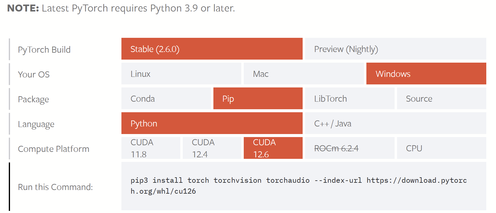

安装 pytorch
访问 PyTorch官网 https://pytorch.org/get-started/locally/,选择下图橙色所示部分,留意安装的Python和CUDA版本。

  10. $ pip3 install torch torchvision torchaudio --index-url https://download.pytorch.org/whl/cu126
