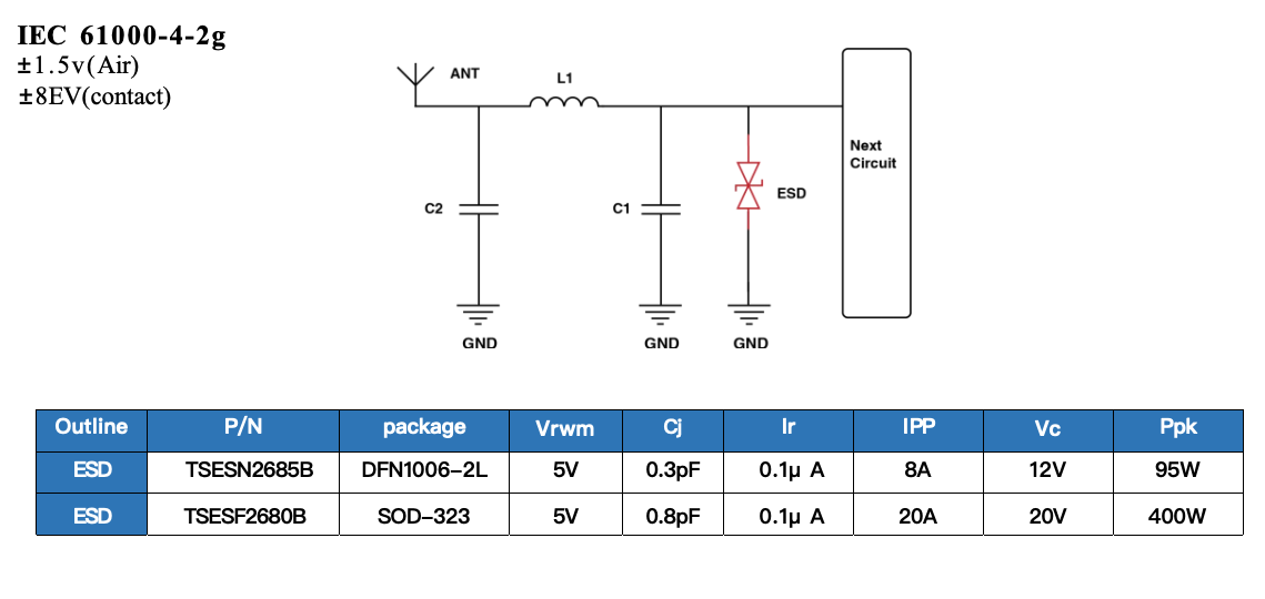

这张电路图展示了一个IEC 61000-4-2 ANT静电防护方案,该方案旨在保护电路免受静电放电(ESD)的影响,确保电路的稳固性和可靠性。下面是对该方案的详细形貌:
工作原理
静电放电(ESD)是一种常见的电磁干扰现象,它可能通过天线(ANT)等端口进入电路,对敏感元件造成损害。为了有效淘汰ESD对电路的影响,该方案在天线输入端到场了滤波和过压保护元件。这些元件协同工作,能够滤除高频噪声,并在ESD发生时迅速将过电压引导至地,从而保护后续电路不受损害。
实现方式
滤波元件:
  • C1和C2:这两个电容用于滤波,能够滤除高频噪声,防止其进入后续电路。同时,它们的接地(GND)连接有助于将噪声引导至地,进一步保护电路。
  • L1:这个电感可能用于天线的阻抗匹配,确保信号的有效传输。此外,它与电容一起构成LC滤波器,进一步滤除噪声,提高电路的抗干扰能力。
ESD保护二极管:
ESD:这是该方案的焦点保护元件。当静电放电发生时,ESD保护二极管会迅速导通,将过电压引导至地,从而保护后续电路免受损害。它的快速响应和高浪涌吸收能力是确保电路安全的关键。
关键元件的作用
C1和C2(电容):
  • 滤除高频噪声,防止噪声进入电路,影响电路的正常工作。
  • 通过接地连接,将噪声引导至地,进一步保护电路免受噪声干扰。
L1(电感):
  • 可能用于天线的阻抗匹配,确保信号的有效传输,淘汰信号反射和损失。
  • 与电容一起构成LC滤波器,进一步滤除噪声,提高电路的抗干扰能力和稳固性。
ESD(ESD保护二极管):
  • 在静电放电发生时迅速导通,将过电压引导至地,保护电路免受损害。
  • 它的快速响应和高浪涌吸收能力是确保电路在ESD事件中安全的关键。
