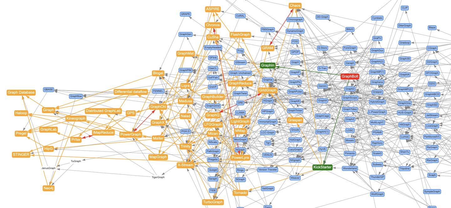

前面通过文章《论文图谱当如是:Awesome-Graphs用200篇图系统论文打个样》向各人介绍了论文图谱项目Awesome-Graphs,并分享了Google的Pregel、OSDI'12的PowerGraph、SOSP'13的X-StreamNaiad。这次向各人分享一篇流图处理系统论文GraphBolt,看怎样基于计算历史的方式实现增量图计算,并保证与全量图计算语义的一致性。
对图计算技术感爱好的同砚可以多做了解,也非常接待各人关注和到场论文图谱的开源项目:

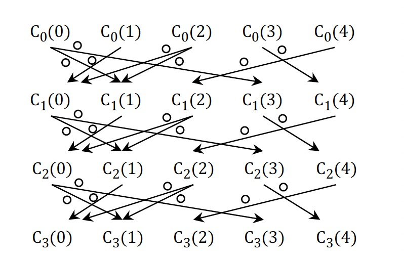

3.2 跟踪值依赖关系
假设第L次迭代后,图G被修改为GT,CL对应迭代L结束后的点值聚集。为了保证结果的准确性,需要跟踪计算过程中全部对CL有贡献的点值信息。
令\(\mathcal{D}_G=(\mathcal{V}_D,\mathcal{E}_D)\),则有:
每次迭代,DG增长|V|个点和|E|和边信息。空间复杂度O(|E|·t)。
基于点聚合值跟踪点依赖

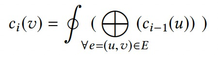

一般点值计算分为两个步调。
  • \(\bigoplus\):聚合上次迭代的邻居点的值。
  • \(\oint\):根据聚合值计算点值。
令\(g_i(v)=\bigoplus_{\forall e=(u,v)\in E}(c_{i-1}(u))\),\(\mathcal{A}_G=(\mathcal{V}_\mathcal{A},\mathcal{E}_\mathcal{A})\),则有:
通过跟踪点上的聚合值,而非单独的点值,将空间复杂度降低到O(|V|·t)。

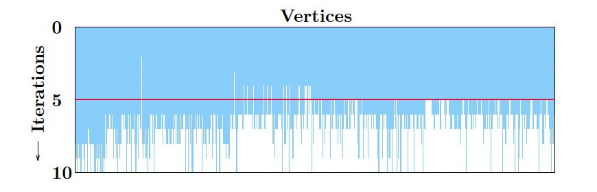

裁剪值聚合信息
现实图上一般都是倾斜的,以是算法最开始的时候大多数点值会发生变化,但随着迭代的推进,更新点的数量将逐渐减少。
当点值稳定时,点上的聚合值也趋于稳定,这就为聚合值的依赖信息跟踪提供了优化机会。
  • 水平裁剪:当到达确定的迭代后,停止跟踪聚合值,对应上图中的红线。
  • 垂直裁剪:对于已经稳定的点值,将不再跟踪聚合值,对应上图中红线上的白色区域。

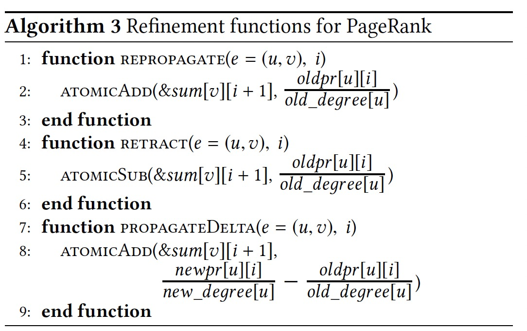

4.2 依赖驱动的处理模型
BP算法使用restract+propagate模拟update。
PangeRank算法直接定义propagate_delta实现update。
选择性调度
