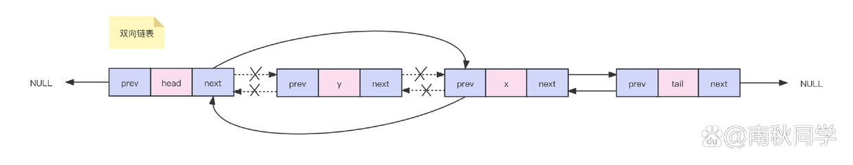

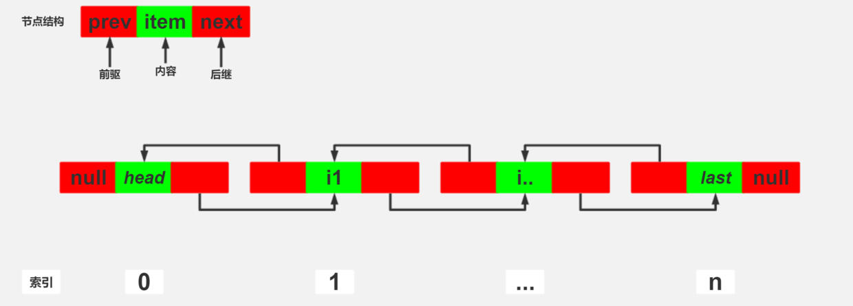

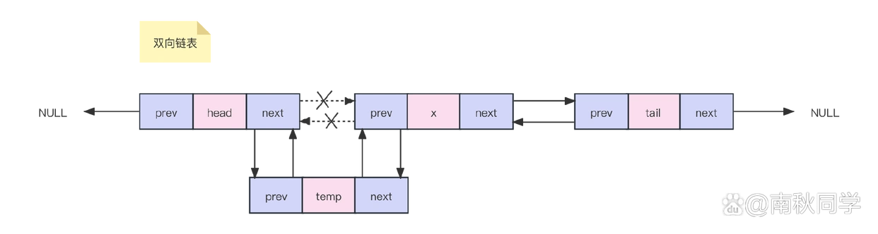

内部结构
双向链表由多个节点连接而成。此中每个节点包含三个部分:
  • 内容/数据域:用于存储实际的数据元素。
  • 前驱:指向前一个节点的指针。
  • 后继:指向后一个节点的指针。
节点管理
当创建一个 std::list 对象时,它会维护一个头节点和尾节点,用于标志链表的起始和竣事位置。头节点和尾节点通常是虚拟节点,不存储实际的数据,仅用于简化链表的操纵。
插入操纵
  • 在头部插入:创建一个新节点,将新节点的 next 指针指向原来的头节点的下一个节点,将原来头节点的下一个节点的 prev 指针指向新节点,然后更新头节点的 next 指针指向新节点,新节点的 prev 指针指向头节点。
  • 在尾部插入:创建一个新节点,将新节点的 prev 指针指向原来的尾节点的前一个节点,将原来尾节点的前一个节点的 next 指针指向新节点,然后更新尾节点的 prev 指针指向新节点,新节点的 next 指针指向尾节点。
  • 在中间插入:先找到插入位置的节点,创建一个新节点,调整新节点和相邻节点的 prev 和 next 指针,以将新节点插入到符合的位置。

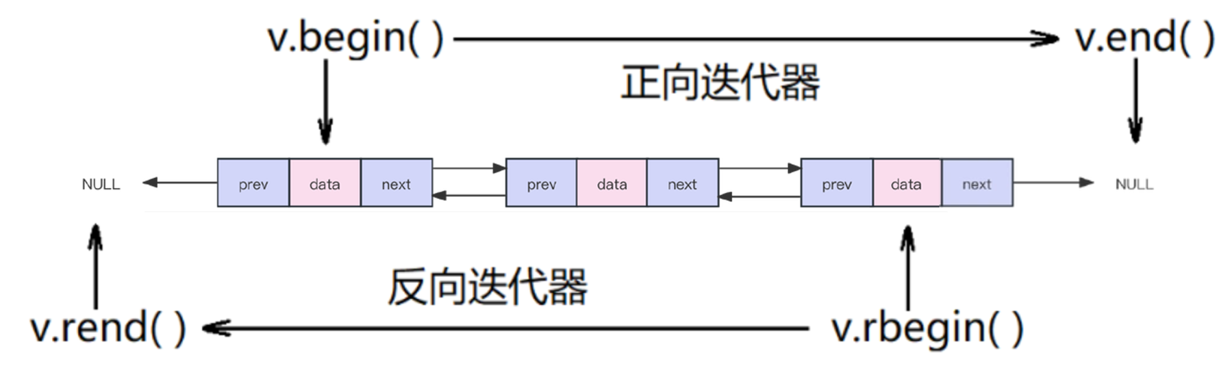

迭代器
list 的节点在内存中是离散分布的,只能通过节点的指针依次访问相邻的节点。因此,其迭代器只支持双向访问,即可以使用 ++ 和 -- 操纵符将迭代器向前或向后移动一个位置,但不支持随机访问操纵。以下是 list  迭代器不支持的操纵:
算术运算:不能使用 + 和 - 运算符将迭代器直接移动多个位置,由于要访问指定位置的元素,必须从当前位置开始,沿着链表依次遍历,时间复杂度为 (O(n))(较高)。如果非要使用 +- 运算,可以使用 std::advance 泛型算法。
部分比较运算:虽然可以使用 == 和 != 来判定两个迭代器是否相等,但不支持 >、<、<=、>= 等比较运算符,由于链表节点在内存中没有一连的地址顺序,无法直接比较位置关系。
正向迭代器
begin:返回容器中第一个元素的正向迭代器
end:返回容器中最后一个元素的后一个位置的正向迭代器

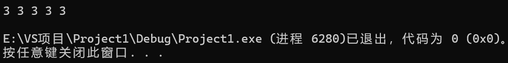

  1. #include <iostream>
  2. #include <list>
  3. int main()
  4. {
  5.     std::list<int> List(5);
  6.     // 使用正向迭代器为list赋值
  7.     for (std::list<int>::iterator it = List.begin(); it != List.end(); ++it)
  8.     {
  9.         *it = 3;
  10.     }
  11.     // 使用正向迭代器遍历list并打印其值
  12.     for (std::list<int>::iterator it = List.begin(); it != List.end(); ++it)
  13.     {
  14.         std::cout << *it << " ";
  15.     }
  16.     std::cout << std::endl;
  17. }

反向迭代器
rbegin:返回容器中最后一个元素的反向迭代器
rend:返回容器中第一个元素的前一个位置的反向迭代器

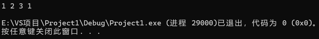

  7.         std::list<int>::const_reverse_iterator rit1 = List.crbegin();
  8.         while (rit1 != List.crend())
  9.         {
  10.                 std::cout << *rit1 << " ";                //先打印再自增
  11.                 ++rit1;
  12.         }
  13.         std::cout << std::endl;
  14.         /*
  15.         不能使用下面的方法来正序遍历迭代器。
  16.         因为list 的迭代器是双向迭代器,不是随机访问迭代器,不能使用 rit2 - 1 这样的操作
  17.         std::list<int>::const_reverse_iterator rit2 = List.crend();
  18.         while (rit2 != List.crbegin())
  19.         {
  20.                 std::cout << *(rit2 - 1) << " ";
  21.                 --rit2;
  22.         }
  23.         std::cout << std::endl;
  24.         */
  25.         //反向迭代器正序遍历容器
  26.         std::list<int>::const_reverse_iterator rit2 = List.crend();
  27.         while (rit2 != List.crbegin())
  28.         {
  29.                 --rit2;                //先自减再打印
  30.                 std::cout << *rit2 << " ";
  31.         }
  32.         std::cout << std::endl;
  33. }
对于反向迭代器:rbegin和crbegin到rend和crend为迭代器的正方向。rbegin和crbegin小于rend和crend,rbegin和crbegin通过自加可以到达rend和crend的位置。rend和crend大于rbegin和crbegin,rend和crend通过自减可以到达rbegin和crbegin的位置。

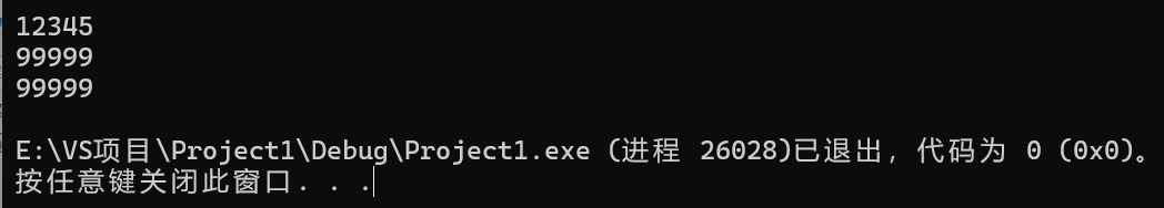

  6.     list<int> List = {1, 2, 3, 4, 5 };
  7.     for (int num : List)
  8.     {
  9.         cout << num;
  10.     }
  11.     cout << endl;
  12.     for (int& num : List)
  13.     {
  14.         num = 9;
  15.         cout << num;
  16.     }
  17.     cout << endl;
  18.     for (int num : List)
  19.     {
  20.         cout << num;
  21.     }
  22.     cout << endl;
  23. }

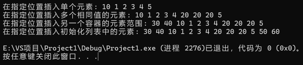

insert
在指定位置插入元素
  2. #include <list>
  3. #include <array>
  4. // 打印vector中的元素
  5. void printList(const std::list<int>& List)
  6. {
  8.     {
  9.         std::cout << num << " ";
  10.     }
  11.     std::cout << std::endl;
  12. }
  13. int main()
  14. {
  15.     std::list<int> List = { 1, 2, 3, 4, 5 };
  16.     // 1. 在指定位置插入单个元素
  17.     List.insert(List.begin(), 10);
  18.     std::cout << "在指定位置插入单个元素: ";
  19.     printList(List);
  20.     // 2. 在指定位置插入多个相同值的元素
  21.     List.insert( -- List.end(), 3, 20);
  22.     std::cout << "在指定位置插入多个相同值的元素: ";
  23.     printList(List);
  24.     // 3. 在指定位置插入另一个容器的元素范围
  25.     std::array<int, 2> a = { 30, 40 };
  26.     List.insert(List.begin(), a.begin(), a.end());
  27.     std::cout << "在指定位置插入另一个容器的元素范围: ";
  28.     printList(List);
  29.     // 4. 在指定位置插入初始化列表中的元素
  30.     List.insert(List.end(), { 50, 60 });
  31.     std::cout << "在指定位置插入初始化列表中的元素: ";
  32.     printList(List);
  33. }

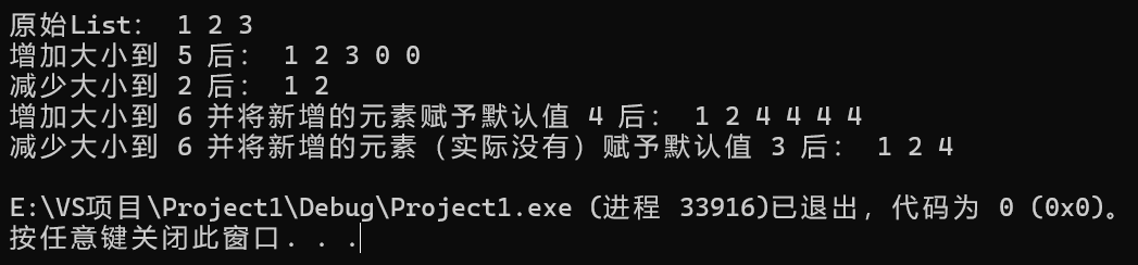

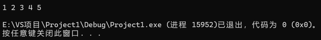

resize
改变存储元素的个数
  2. #include <list>
  3. #include <iterator>
  4. // 打印List中的元素
  6. {
  8.     {
  10.     }
  12. }
  13. int main()
  14. {
  15.     std::list<int> List = { 1, 2, 3 };
  16.     std::cout << "原始List: ";
  17.     printList(List);
  18.     List.resize(5);
  19.     std::cout << "增加大小到 5 后: ";
  20.     printList(List);
  21.     List.resize(2);
  22.     std::cout << "减少大小到 2 后: ";
  24.     List.resize(6, 4);
  25.     std::cout << "增加大小到 6 并将新增的元素赋予默认值 4 后: ";
  26.     printList(List);
  27.     List.resize(3, 3);
  28.     std::cout << "减少大小到 3 并将新增的元素(实际没有)赋予默认值 3 后: ";
  29.     printList(List);
  30. }

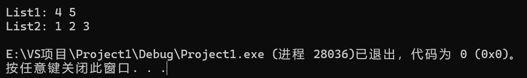

swap
互换两个list中的内容
  2. #include <list>
  4. // 打印List中的元素
  6. {
  8.     {
  10.     }
  12. }
  13. int main()
  14. {
  15.     std::list<int> List1 = { 1, 2, 3 };
  16.     std::list<int> List2 = { 4, 5 };
  17.     List1.swap(List2);
  18.     std::cout << "List1: ";
  19.     printList(List1);
  20.     std::cout << "List2: ";
  21.     printList(List2);
  22. }

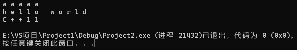

assign
将值赋给容器
  2. #include <list>
  3. #include <string>
  4. int main()
  5. {
  6.     std::list<char> List;
  7.     // 使用Lambda表达式打印list中的元素
  8.     auto print_list = [&]()
  9.     {
  10.         for (char c : List)
  11.         {
  12.             std::cout << c << ' ';
  13.         }
  14.         std::cout << '\n';
  15.     };
  16.     List.assign(5, 'a');
  17.     print_list();
  18.     const std::string extra = "hello world";
  19.     List.assign(extra.begin(), extra.end());
  20.     print_list();
  21.     List.assign({ 'C', '+', '+', '1', '1' });
  22.     print_list();
  23. }

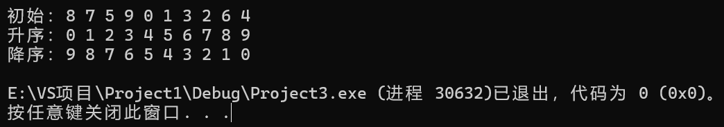

操纵
sort
对元素进行排序
有两种重载情势。第一种是升序排序,第2种是按照自定义的比较规则排序。
  1. void sort();
  2. template< class Compare >
  3. void sort( Compare comp );
  1. #include <functional>   //std::greater<int>()
  2. #include <iostream>
  3. #include <list>
  4. // 打印List中的元素
  6. {
  8.     {

  13. int main()
  14. {
  15.     std::list<int> List{ 8, 7, 5, 9, 0, 1, 3, 2, 6, 4 };
  16.     std::cout << "初始:";
  18.     List.sort();
  19.     std::cout << "升序:";
  21.     List.sort(std::greater<int>());
  22.     std::cout << "降序:";
  24. }

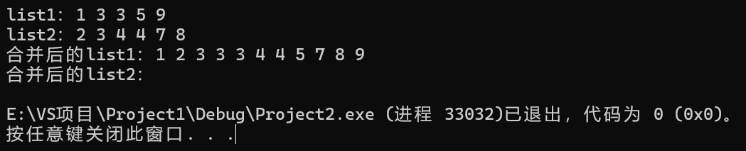

merge
归并两个有序列表,准确来说是按照肯定比较规则将指定列表中的元素剪切至原列表中。
默认比较方式
  1. void merge( list& other );
  2. void merge( list&& other );
other:要归并到当前列表的另一个 std::list 对象,可以是左值引用或右值引用。
功能:将 other 列表中的所有元素归并到当前列表中,归并后 other 列表会变为空。两个列表都必须按照默认的比较规则(通常是 operator<)进行排序。
示例代码
  2. #include <list>
  3. // 打印List中的元素
  4. void printList(const std::list<int>& List)
  5. {
  6.     for (int num : List)
  7.     {
  8.         std::cout << num << " ";
  9.     }
  10.     std::cout << std::endl;
  11. }
  12. int main()
  13. {
  14.     std::list<int> List1 = { 5, 9, 1, 3, 3 };
  15.     std::list<int> List2 = { 8, 7, 2, 3, 4, 4 };
  16.     List1.sort();
  17.     List2.sort();
  18.     std::cout << "list1:"; printList(List1);
  19.     std::cout << "list2:"; printList(List2);
  20.     List1.merge(List2);
  21.     std::cout << "合并后的list1:"; printList(List1);
  22.     std::cout << "合并后的list2:"; printList(List2);
  23. }

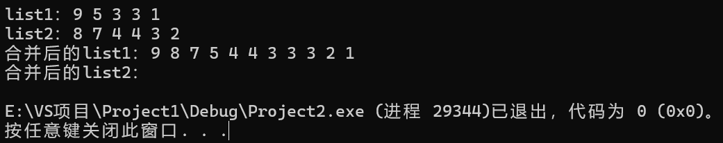

自定义比较方式
  1. template< class Compare >
  2. void merge( list& other, Compare comp );
  3. template< class Compare >
  4. void merge( list&& other, Compare comp );
comp:一个二元比较函数,用于定义元素的排序规则。该函数接受两个参数,返回一个布尔值,表示第一个参数是否应该排在第二个参数之前(如果返回的值为true,那么第一个参数要在第二个参数前)。
功能形貌:将 other 列表中的所有元素归并到当前列表中,归并后 other 列表会变为空。两个列表都必须按照 comp 指定的比较规则进行排序。
示例代码
  2. #include <list>
  3. // 打印List中的元素
  5. {
  7.     {
  9.     }
  11. }
  12. // 自定义比较函数,按降序排序
  13. bool greater(int a, int b)
  14. {
  15.     return a > b;
  16. }
  17. int main()
  18. {
  19.     std::list<int> List1 = { 5, 9, 1, 3, 3 };
  20.     std::list<int> List2 = { 8, 7, 2, 3, 4, 4 };
  21.     List1.sort(greater);
  22.     List2.sort(greater);
  23.     std::cout << "list1:"; printList(List1);
  24.     std::cout << "list2:"; printList(List2);
  25.     List1.merge(List2, greater);
  26.     std::cout << "合并后的list1:"; printList(List1);
  27.     std::cout << "合并后的list2:"; printList(List2);
  28. }
splice
从另一个 list 中移动元素
转移整个列表
  1. void splice(const_iterator position, list& other);
  2. void splice(const_iterator position, list&& other);
position:这是一个常量迭代器,它指定了在目标列表中插入元素的位置。
other:这是要转移元素的源列表,可以是左值引用或者右值引用。
功能:把 other 列表中的所有元素转移到目标列表的 position 位置之前,转移完成后,other 列表会变为空。
转移单个元素
  1. void splice(const_iterator position, list& other, const_iterator it);
  2. void splice(const_iterator position, list&& other, const_iterator it);
参数说明
position:常量迭代器,指定在目标列表中插入元素的位置。
other:源列表,可以是左值引用或者右值引用。
it:常量迭代器,指向 other 列表中要转移的单个元素。
功能形貌:把 other 列表中 it 所指向的元素转移到目标列表的 position 位置之前,转移后,该元素会从 other 列表中移除。
转移元素范围
  1. void splice(const_iterator position, list& other, const_iterator first, const_iterator last);
  2. void splice(const_iterator position, list&& other, const_iterator first, const_iterator last);
参数说明
first 和 last:常量迭代器,定义了要转移的元素范围 [first, last),也就是包含 first 指向的元素,但不包含 last 指向的元素。
功能形貌:把 other 列表中 [first, last) 范围内的元素转移到目标列表的 position 位置之前,转移后,这些元素会从 other 列表中移除。

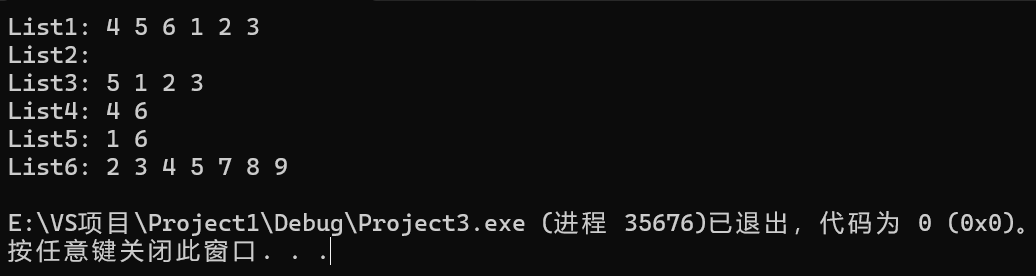

代码示例
  2. #include <list>
  3. // 打印List中的元素
  5. {
  7.     {
  9.     }
  11. }
  12. int main()
  13. {
  14.     std::list<int> List1 = { 1, 2, 3 };
  15.     std::list<int> List2 = { 4, 5, 6 };
  16.     // 把 List2 的所有元素转移到 List1 的开头
  17.     List1.splice(List1.begin(), List2);
  18.     std::cout << "List1: ";   printList(List1);
  19.     std::cout << "List2: ";   printList(List2);
  20.     std::list<int> List3 = { 1, 2, 3 };
  21.     std::list<int> List4 = { 4, 5, 6 };
  22.     // 把 List4 的第二个元素转移到 list1 的开头
  23.     List3.splice(List3.begin(), List4, ++List4.begin());
  24.     std::cout << "List3: ";     printList(List3);
  25.     std::cout << "List4: ";     printList(List4);
  26.     std::list<int> List5 = { 1, 2, 3, 4, 5, 6 };
  27.     std::list<int> List6 = { 7, 8, 9 };
  28.     // 把 List5 的第二个到倒数第二个之间的元素转移到 list6 的开头
  29.     List6.splice(List6.begin(), List5, ++List5.begin(), --List5.end());
  30.     std::cout << "List5: ";     printList(List5);
  31.     std::cout << "List6: ";     printList(List6);
  32. }

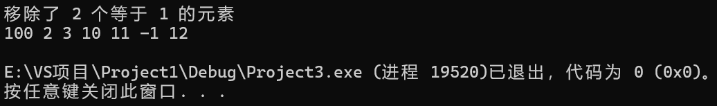

remove
移除列表中所有值即是指定值的元素
C++20前,该方法没有返回值; C++20及C++20后,该方法返回移除的数目。
  1. #include <list>
  3. // 打印List中的元素
  5. {
  7.     {
  9.     }
  11. }
  12. int main()
  13. {
  14.     std::list<int> List = { 1, 100, 2, 3, 10, 1, 11, -1, 12 };
  15.     auto count = List.remove(1);
  16.     std::cout << "移除了 " << count << " 个等于 1 的元素\n";
  18. }

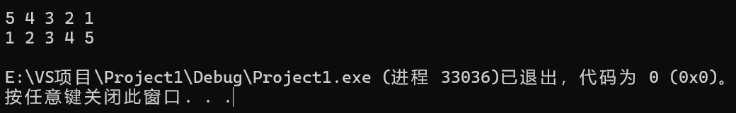

reverse
逆转容器中的元素顺序
  1. List.reverse()
  2. #include <list>
  3. // 打印List中的元素
  5. {
  7.     {
  9.     }
  11. }
  12. int main()
  13. {
  14.     std::list<int> List = { 1, 1, 2, 2, 2, 3, 3, 1, 1 };
  15.     List.unique();
  16.     printList(List);
  17. }
