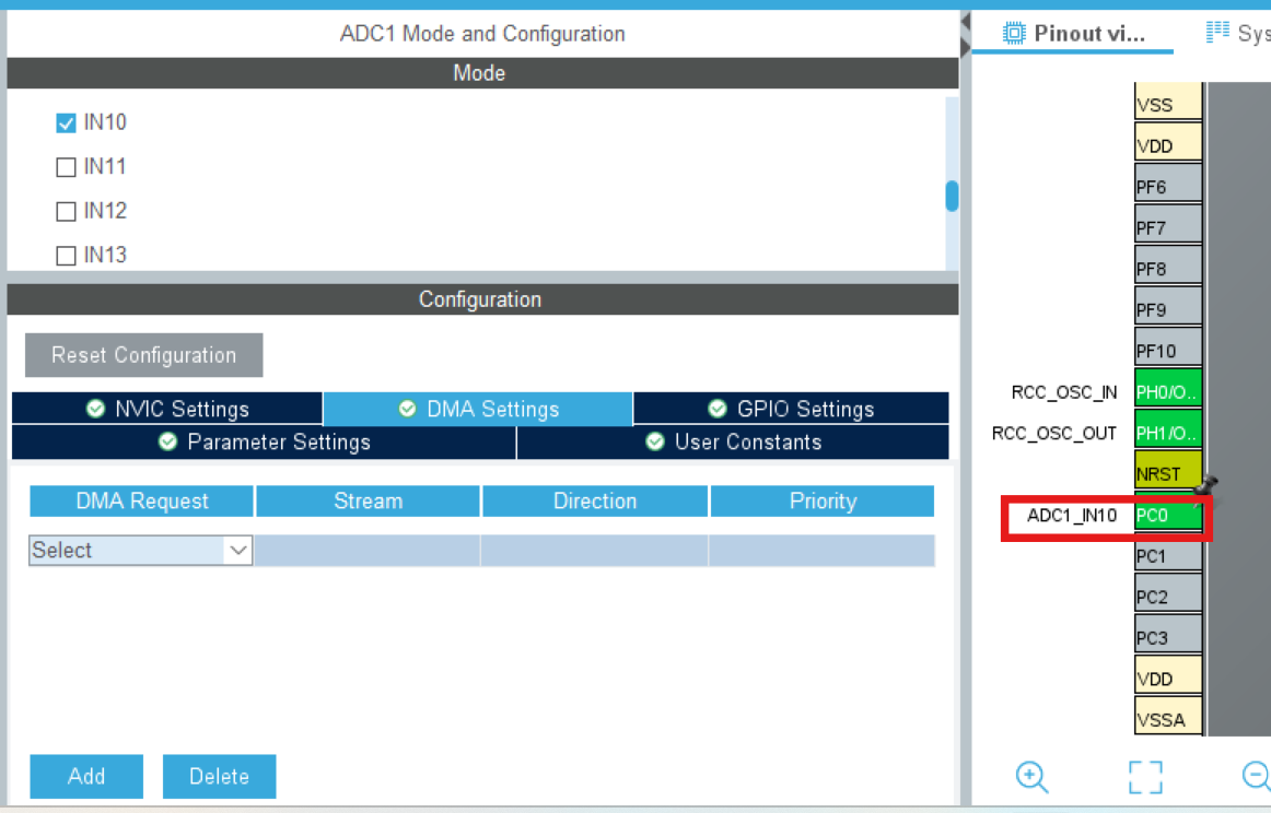

根据原理图选择ADC的输入引脚

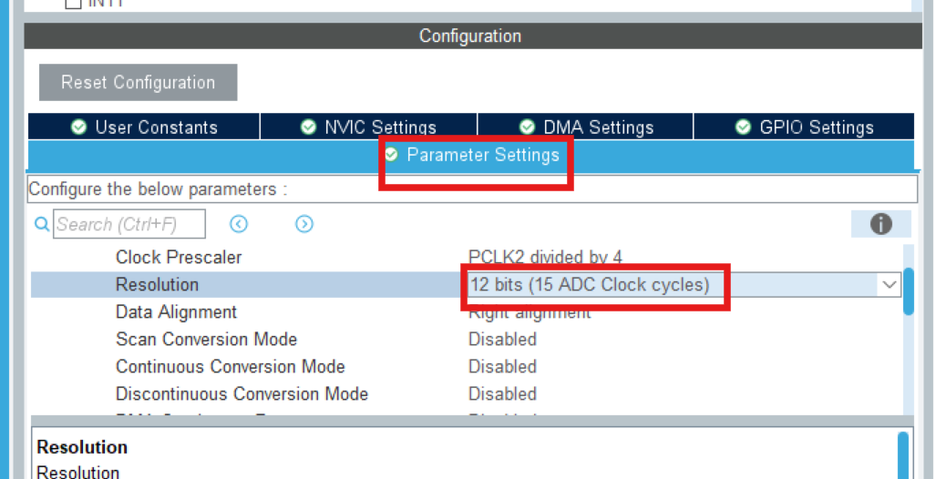

将精度设置为12位

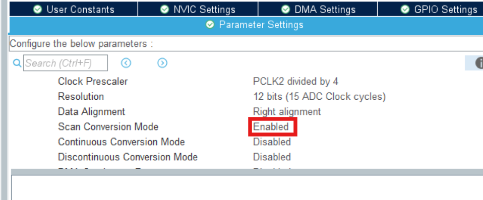

使能多通道

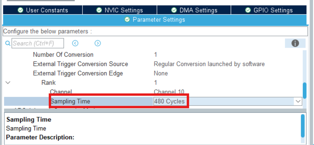

设置通道顺序和采样时间
